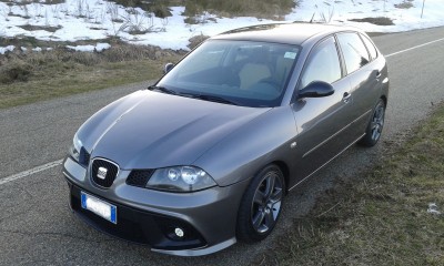

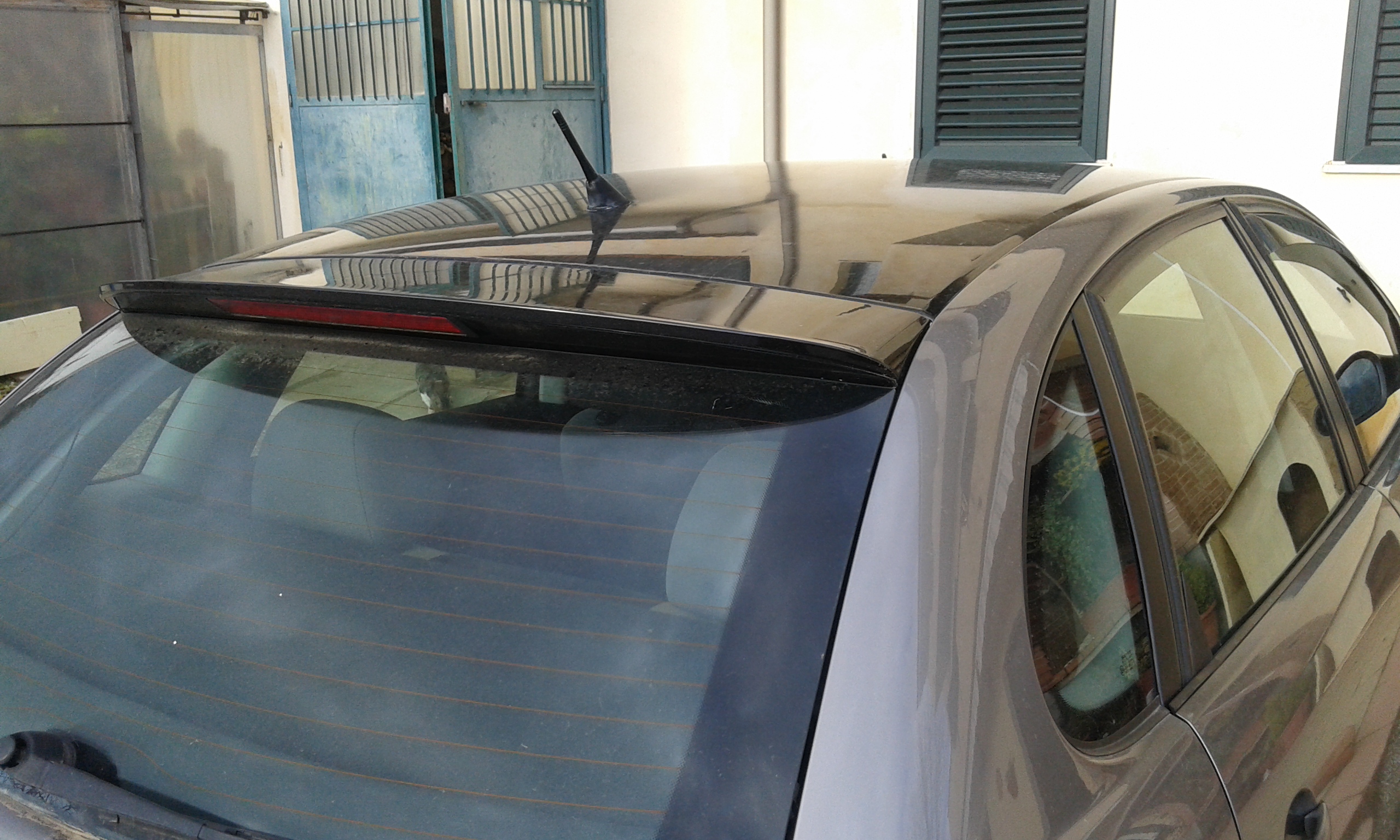

Messaggioda 5ino » dom 22 mar 2015, 18:58
MODELLO: Ibiza 1.4 tdi del 2004 75 cv (rimappata)
ESTERNI: cerchi da 16" - paraurti anteriore mod AERO - paraurti posteriore mod CUPRA - spoiler posteriore mod CUPRA - terminale scarico doppio - tettuccio e specchietti verniciati di nero lucido - faretti led (luci diurne) luci posizione a led - luci anabbaglianti bianche (no xenon per via delle fdo) - luci targa a led bianchi.
MECCANICA: centralina rimappata (Vmax 200Km/h) - assetto molle H&R ammortizzatori bilstein B8
INTERNI: sedili in similpelle "fai da me" colore nero/beige - poggia braccio non originale ma adattato ed estraibile (no fisso) sempre fai da me.
AUDIO: casse originali anteriori , bose posteriori + amplificatore kenwood non utilizzati - sorgente Alpine con USB

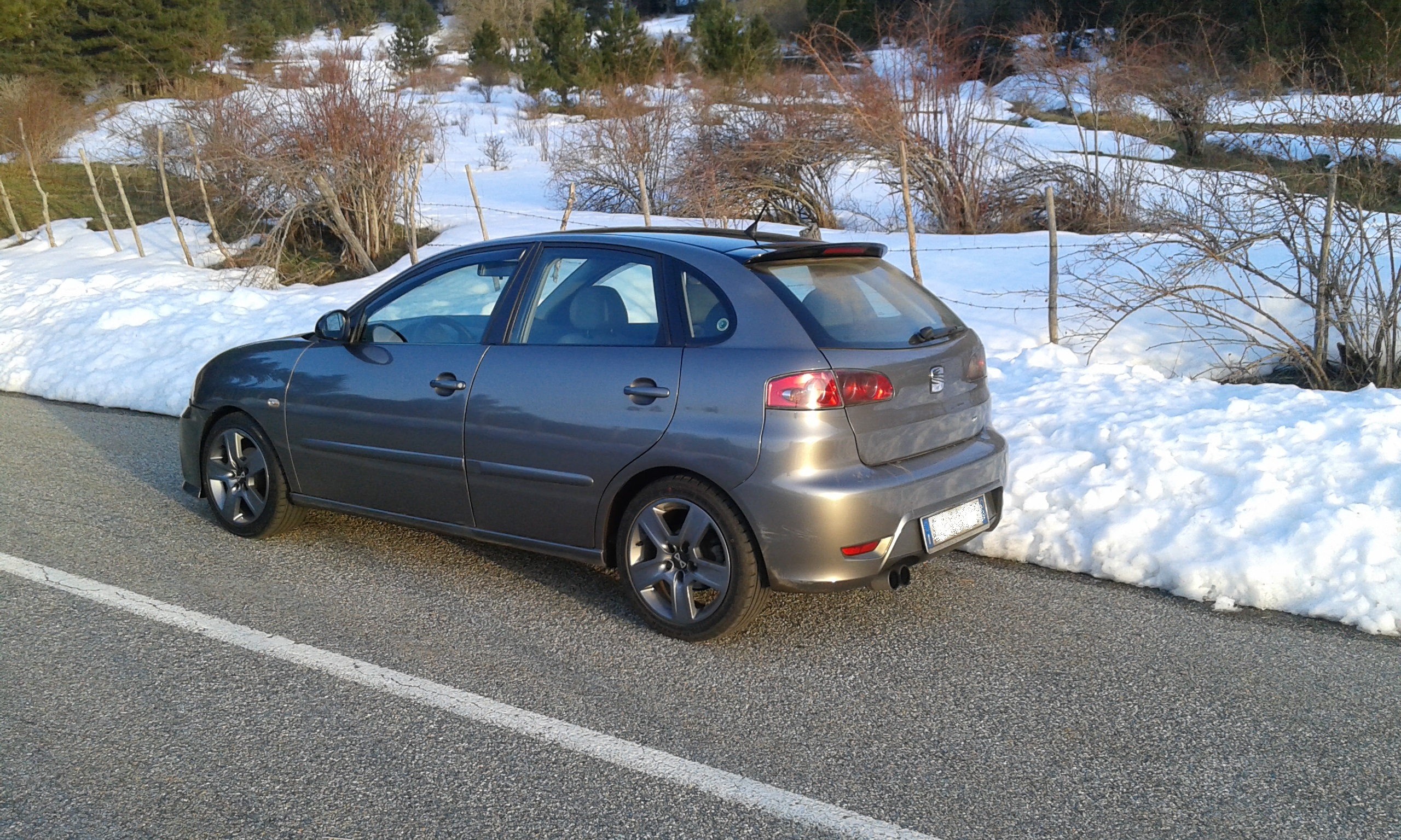

Messaggioda 5ino » lun 23 mar 2015, 18:33
Grazie per i complimenti . Post altre foto inclusa quella del 5ino (da me totalmente restaurato sia di carrozzeria che di motore)
provenienza...?
5ino special...600cc
particolare del rivestimento "scuci e ricuci" sempre fai da me
sostituzione delle molle...simpatico "stringi molla" fa da me
gomme estive nella neve (...)
Appena comprata (usata) senza "S" , senza antenna e con i cerchi da 15 e con la famosa "spia arancione" spenta (...furba........)

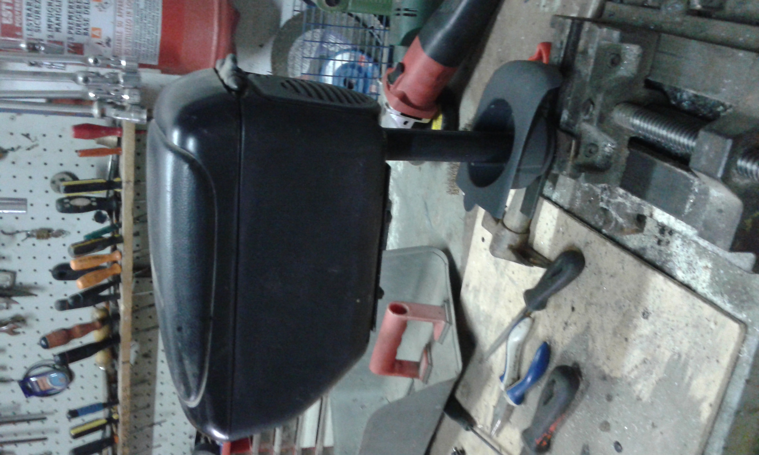

Messaggioda 5ino » lun 23 mar 2015, 18:48
Particolare del supporto per il bracciolo realizzato con materiale di recupero ed un bracciolo modello "universale" che avevo inutilizzato da anni
prova montaggio-per non farlo ruotare, ho creato una fessura sulla parte femmina ed inserito nela parte maschio un chiodo d'acciaio (forato diametralmente, saldato e lisciato il tutto...invisibile) così da incastrarsi (tipo gli innesti delle leve dei martinetti manuali)
particolare attenzione nel creare il supporto da nascondere sotto il portalattine posteriore, sagomato in modo da poggiare sui due fori che tengono il tunnel e poi piegato per farlo poggiare sul pianale (dove cè il dado per la regolazione del freno a mano)
innesto maschio femmina
